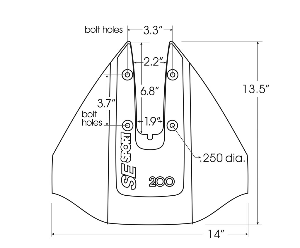

Alt 22.02.2020, 10:59
SeaRider
Registriert seit: 02.06.2011
Beiträge: 2.233
Abgegebene Danke: 2.318
Ich werd das testen!
Weiter oben meint ihr, dass die 300 zu groß wäre?
Lieber die 200 für einen 50PS Mariner am 470er?
Schau Dir mal die Bilder an. Danach kannst Du ausmessen und entscheiden welcher es sein soll.
Die Bilder habe ich auf der Seite von Gründl gefunden.
Name:	SE Sport 200.jpg
Hits:	26
Größe:	98,3 KB
ID:	22433   Klicke auf die Grafik für eine größere Ansicht
Name:	SE Sport 300.jpg
Hits:	32
Größe:	11,3 KB
LG Axel

Alt 22.02.2020, 12:31
ich ham am 60er den 300er.
Alt 22.02.2020, 12:55
Beiträge: 6.051
Mein Motor wurde vom Vorbesitzer recht hoch montiert. Gute 4cm höher als ich das tun würde.
Ich lass es mal so und teste den Foil.
Und danke für die Bilder, ich messe mal ab und mach mir 2 Pappschablonen um das einzuschätzen (200 oder 300)
Topspeed interessiert mich nicht.
Niedrigere Gleitgeschwindigkeit fände ich perfekt. Bzw überhaupt ins Gleiten kommen. Ich hab auf längeren Runden bis zu 14x20l Kanister hinter mir im Boot.
