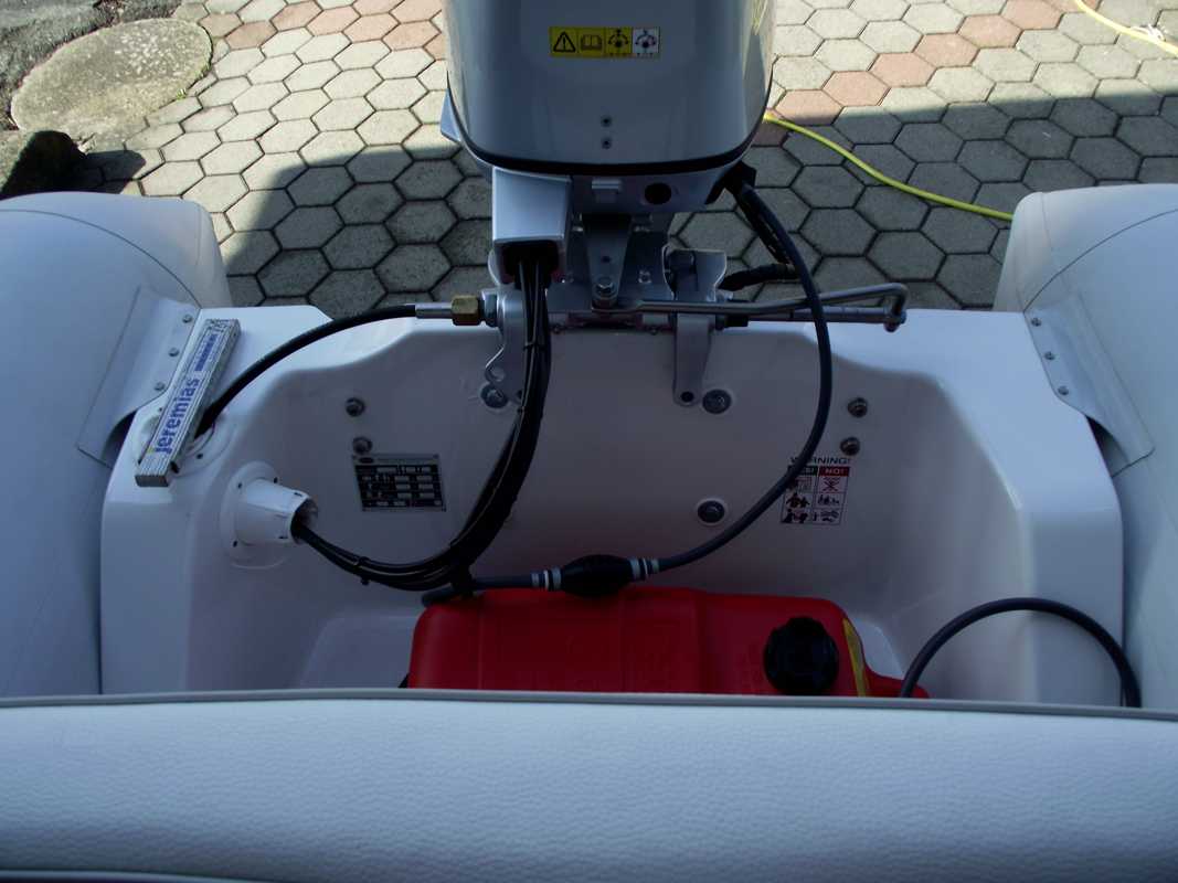

Hallo Forumsgemeinde,
werde wohl diese Woche meinen Geräträger bekommen
Nun kommt die Frage, mit was ?? wie ?? befestigen ???
ist auch nicht ganz so einfach, da Kabel im Weg sind siehe Bilder,
hat jemand so was schon mal gemacht / machen müssen ???
Gruß Micha

Hi Micha,
da wäre es ganz hilfreich ein Foto deines Geräteträgers zu sehen.
Soll er auf den Seitenteilen befestigt werden? Da ist tatsächlich der Kabeldurchgang im Wege.
Alternativ gibt es ja Geräteträger, die hinten links und rechts am Spiegel befestigt werden.
Na ja, ich denke mit Edelstahlschrauben. Sollte er auf den Seitenteilen befestigt werden, solltest du auf jeden Fall eine Unterlegplatte aus Edelstahl unter den Seitenteilen befestigen, ansonsten fängt der Träger an zu schwingen und kann ausreißen.
Aber ein Foto vorab wäre dienlich.

Ist bei dem Bügel der Träger nich 2-teilig ?
Also unten die Aufnahme die verschraubt wird und dann der Bügel ?
Da würde ich mir in der Größe der Aufnahme eine Gegenplatte bauen und die dann verschrauben.
Richte mal deine Manschette und zieh sie an dem kabelstrang hoch. Die verhindert so keinen Wassereinlass, sondern sammel es

Hallo Micha,
wenn Du da von unten nicht dran kommst um die selbstsichernden Muttern mit den entspechend großen Unterlegscheiben zu befestigen wirst Du den Träger wohl kaum sicher befestigen können. Ich denke, an Stb kommst Du mit etwas Glück und Geschick durch die beiden vorhandenen Kabeldurchführungen. An Backbord würde ich an der Innenseite eine kleine Inspektionsluke im GFK montieren. Dann kommst Du mit der Hand in den Hohlraum und kannst auch hier die Schrauben festziehen. Um den Lasteintrag in das GFK zu verbessern und damit Risse im Gelcoat zu verhindert kannst Du auf der Innenseite noch eine wasserfeste 18mm Multiplexplatte unterlegen.
Die Kabel würde von unten in den Träger ziehen, d.h. Du mußt durch die Grundplatte des Trägers bohren. Und auch von mir der Tipp: unterschätze die Zeit nicht, daß füllt locker einen Samstag aus.

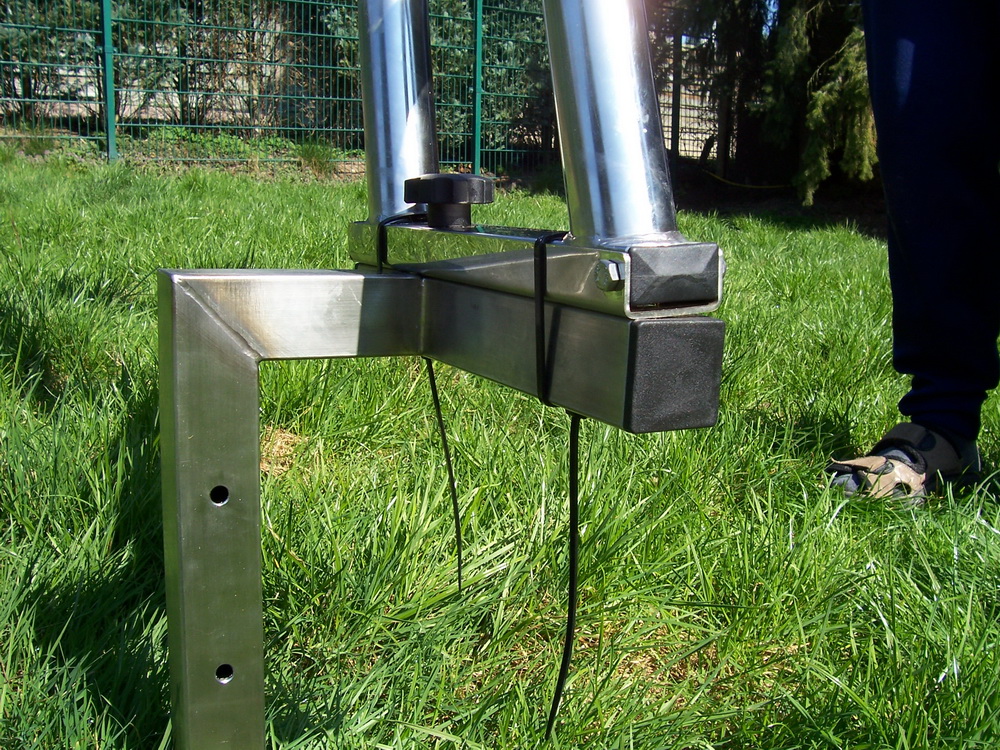

Hallo Micha,
Beim Grand (470) werden links u. rechts Inspektionsdeckel 100mm
montiert wo du dann von unten eine Platte dagegen schraubst.
Ich wollte die Deckel nicht,und hab meinen Bügel selbst gebaut
mit großen Auflageflächen zum verschrauben von oben u. seitlich
die hintere Schraube war von unten zugänglich. (beim 420 ?)
ein gößeres Problem sehe ich bei deinem Lenkkabel ,das ist da
auf jedenfall im Weg. Denke da muß ein Schlosser was abändern.
Wenn der Bügel da ist ,aufstellen,Bilder machen ,vielleicht
gibts dann eine Lösung

Hi Thomas,
wenn die hintere Bohrung weit genug hinten ist kann ich direkt durchbohren... andernfalls muß halt eine zusätzliche Bohrung in
die Trägergrundplatte.
Mit den vorderen Bohrungen muss ich mir noch was einfallen lassen, weil reingreifen is da nich, und mit den zusätzlichen Luken...
na ja gefallen tuts mer net... wegen dem Lenkkabel, möchte ich mir eigentlich aus Kunststoff ne art Brücke / Erhöhung bauen,
unter welcher Das Kabel durch kann.
Das mit den Kabeln ( Positionslichter, Suchscheinwerfer, Horn) ist mir schon klar, wird einiges an ARBEIT
aber DER WEG IST DAS ZIEHL!!!
Gruß Micha

Hallo Christian
Hilft Dir das weiter?
Edelstahlrohr (V2A) anrauhen, unbedingt Haftgrund
spritzen, dann erst Lack spritzen.
MfG Thomas
