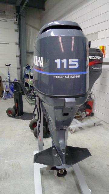

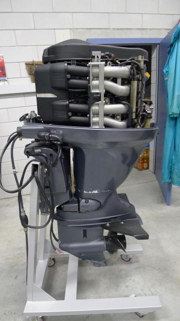

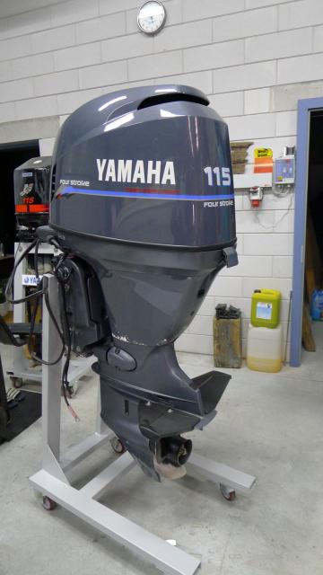

Danke Euch allen, habe aber heute zugeschlagen. Für einen korrekten Schweizer Preis ( wahrscheinlich fast doppelt so teuer wie bei Euch)
Es ist ein Yamaha F115 geworden welcher in Staatsdienst war. Hat schon ein Paar Stunden hinter sich aber wurde immer für gutes (Steuer)-Geld gewartet.
Alle welche am Pfingsttreffen waren kennen das Boot von der Wasserpolizei.
Es waren an dem Boot, ein Boston Whaler rund 6.5 m lang , 2 Yamaha 115 daran ,die liefen sicher selten am Limit.
hier noch ein paar Bilder.
Jetzt bin ich dann gespannt wie der 115er sich mit meinen 800kg schlägt und wie schnell er läuft.

Hallo Oliver,
Viel Spaß mit Deinen Neuerwerb!!!!
Ist aber schon ein Brocken, wenn ich den mit meinem 15 er vergleich
Rainer

Hallo Oliver,
der 115er wäre auch meine wahl gewesen.
Er ist sehr spritzig und hängt sehr gut am Gas für einen 115er.
Lass laufen deine Nähmaschine.
