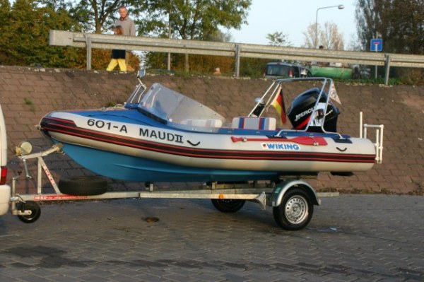

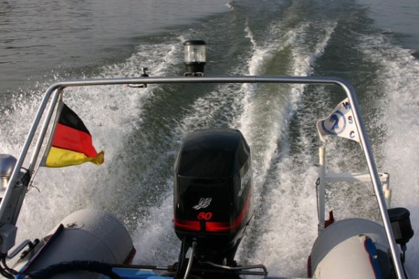

Heute war wohl für dieses Jahr unsere letzter Ausflug auf dem Rhein - und der erste für mein verändertes Wiking: Meine Merkur ist um gute 20cm länger geworden. Daher auch meine neue Bezeichnung: 430cm lang und "SL" für ...?
Die Idee unser Schlauchi zu verlängern war für Sabine zwar haarsträubend: Helge, Du willst unser Boot aufschneiden?!?!?! :sportschi
Aber nun, wo ich fertig bin, ist sie beruhigt. Und bei heutiger "Erstwasserung" war ein Erfolg der Arbeiten doch deutlich, obwohl der Rhein heute so ruhig war, wie wir ihn noch nie erlebt haben.
Folgendes ist uns aufgefallen:
1) Der schwere Motor mit Person auf/an Badeleiter und wenn vorne niemand im Boot saß, ließ das Heck bisher hinten tief eintauchen, unter Umständen bis an den Spiegelrand. Auch beim Slippen, wenn das Heck bei flachem Slipp runterkippte, konnte mal Schwallwasser über den Spiegel kommen (besondere Begabung von Sabine das Boot vom Trailer zu "kippen" )
Nun taucht das Boot wesentlich weniger ein. Verständlich, denn beide längeren Schlauchenden bewirken bis zu 70kg größerenAuftrieb.
2) In Verdrängerfahrt ist die Rumpfgeschwindigkeit "spürbar" höher und die Geradeausfahrt noch besser geworden.
3) Das Boot kommt leichter in Gleitfahrt. Früher durfte ich bei 4Mann Besatzung nicht im Heck am Motor stehen. Nun kommt es trotzdem ins Gleiten. (mit ganzer Familienbesatzung konnte ich leider heute nicht testen)
4) Wir hatten - trotz Trimmbemühungen - bei glattem Wasser und 2-5 Personen Besatzung immer die Tendenz zu "Reitbewegungen". Das Schlauchi wippte, als sei es zu hoch getrimmt. Dieses Verhalten ist gänzlich fort.
Letztendlich habe ich mir erlaubt, die Scheuerschutzprofile ein wenig zu "erweitern" - naja, ich gebe zu, ein wenig auch aus optischen Gründen. Den meisten Leuten viel es aber gar nicht auf.
Ein paar Bilder im Anhang.
Gruß Helge
Übrigens: Kleber und Reiniger habe ich heute noch "in der Nase"!

der Abstand Spiegel - bis Schlauchende am Heck - wie war der vorher?? (jetzt sinds 20cm mehr - ist klar)
Für die Arbeiten - wie lange hast Du gebraucht und wieviel hats Dich gekostet und was schätzt Du würde eine Werkstatt dafür nehmen??
(ich bin mal wieder ungeniert neugierig)
Die *langen* Hecküberstände kenne ich von meinem Grabner (da wird damit geworben, dass das Heckbrett nach innen versetzt wurde, damit die Motorisierung um 10PS höher ausfallen kann als beim Ursprung mit 15PS)
=> dementsprechend - wirst die Motorisierung erhöhen??
Alt 30.10.2005, 21:49
Helge
Hallo Jürgen,
der Hecküberstand des Schlauches betrug ursprünglich 22cm, nun sind's ca 47cm.
Ich habe es nicht gemacht um höher zu motorisieren - es war ursprünglich nur eine verrückte Idee, inspiriert von dem Gedanken, dass beim Meteor die Schläuche auch länger sind. Bei voller Besatzung liegen wir recht tief im Wasser und kamen somit schwer in Gleitfahrt, zumal der 4T AB nicht die Power eines 2T hat. Beim Baden und Schnorcheln hing das Heck tief drinnen, wenn keiner vorne im Boot saß.
Zeit habe ich nicht notiert (müsste ich mal nachträglich überschlagen, kann ich ja mal demnächst machen) - ich habe es neben meiner Arbeit gemacht - da ich selbstständig bin, konnte ich nicht regelmäßig drangehen und habe am Boot gearbeitet wie es kam, und es sollte ja Hobby bleiben. Dabei ist zu bedenken, dass bei vielen Arbeitsschritten der Kleber immer wieder 24Std trocknen musste, so vergingen leere Tage dazwischen. Die alten Teile mussten mit Heißluft gelöst werden, die Badeleiterhalterung wollte ich nicht neu kaufen, kostete also auch viel Zeit zum Reinigen etc.
Material waren ca 220 Euro (Hypalon, Kleber, Reiniger, Schmirgel ...): ca 1,5qm Hypalon und ca 1,5l Kleber.
Was das kosten würde von Werkstatt? - keine Ahnung. Müsste der Frank sich zu äußern, denn ich musste mir jeden Handgriff ja 3mal überlegen - einige Arbeitsschritte gingen alleine gar nicht, ist also schwer zu schätzen.
Ich weiß aber sicher, es hat Spass gemacht und ich bin wieder Erfahrungen reicher!
Gruß Helge
