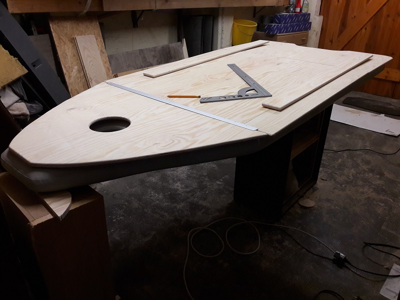

Es ist jetzt normales 12mm-Kiefernsperrholz geworden. Bzgl Umsetzung habe ich mich an einem alten Thread aus dem Boote-forum orientiert und das mittschiffs-Brett so groß gemacht, dass ich nicht auf einer Spalte stehe beim Spinnangeln. Alle Kanten sind mit einem Fräser abgerundet, die hinteren Böden werden durch eine 70x12x1000 Sperrholzleiste verbunden. In die Böden werden von unten M5x30 Edelstahlschlossschrauben gesetzt, die Latten dann draufgesetzt und mit Muttern verschraubt. Das Bugbrett wird nur durch ein H-Profil fixiert. Achtern müssen dann noch Ösen für den Zurrgurt des Tanks eingeschraubt werden. Ich streiche das dann mit 1k-Bootslack von Clou.
Da der Boden viel dünner ist als die 8cm des HP-Bodens, ist er einige cm breiter als dieser. Schließlich soll er ja in der Kehle zwischen Boden und Schläuche bleiben und nicht bei der ersten Welle hochschnappen.
