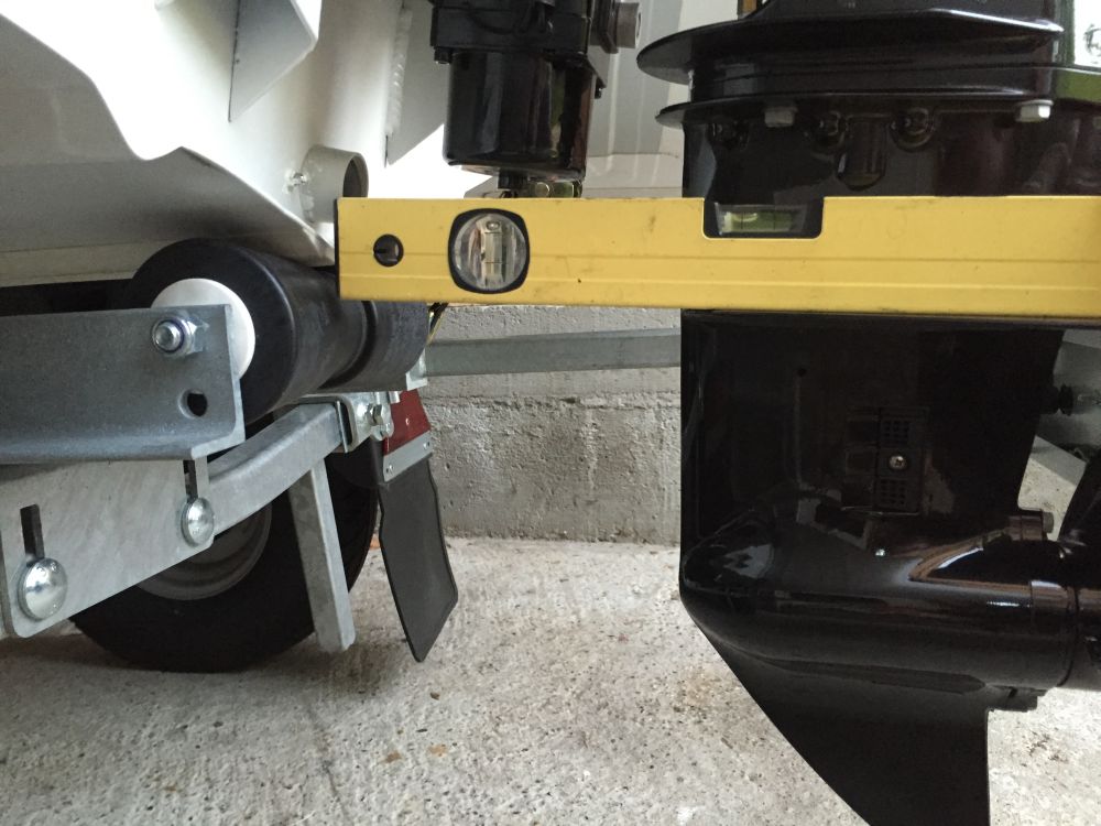

1. Bild :
So hing bzw. hängt der Motor am Boot. Trimmung so weit unten wie es geht - wie er eben bei Suzuki die Fabrik verlassen hatte.
Noch dazu ist die Kavi Platte gut 3cm von der Rumpfunterkante entfernt - der Motor liegt oben flach auf der Strebe auf

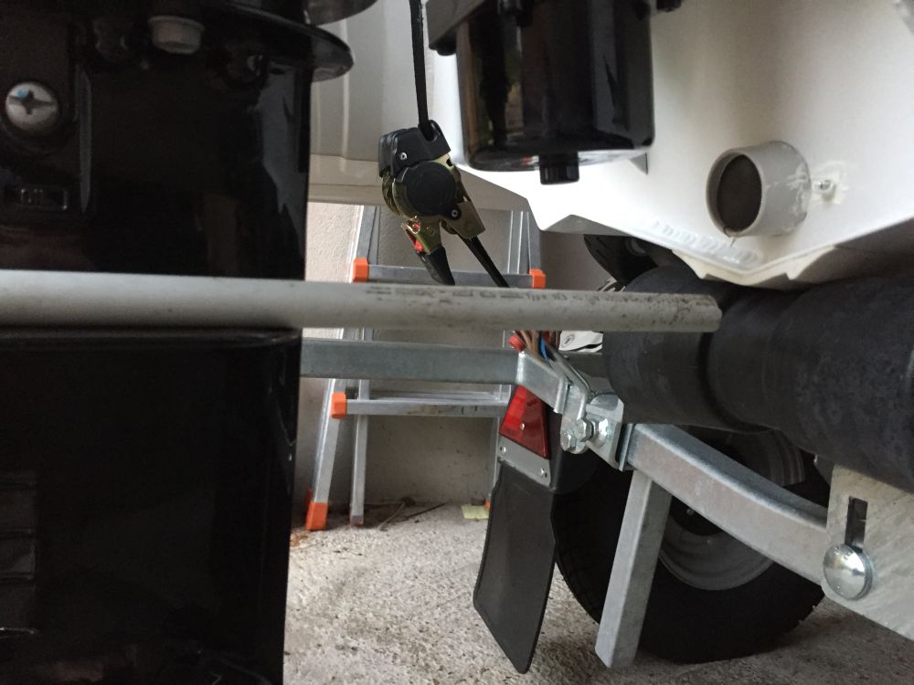

2. Bild - Wasserwaage nun oben aufgelegt statt unter der Kavi Platte

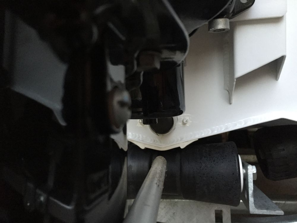

3. Bild - Habe zwei kurze Stücke dickwandigen Schlauch (Übrigbleibsel von der Benzintankentlüftung) über die Bolzen am feststehenden Teil der Halterung geschoben - passt wie extra dafür gemacht !
Nun ist die Flucht aus Kavi-Platte und Kiel fast deckungsgleich - und weniger Vibrationen erhoffe ich mir davon auch !

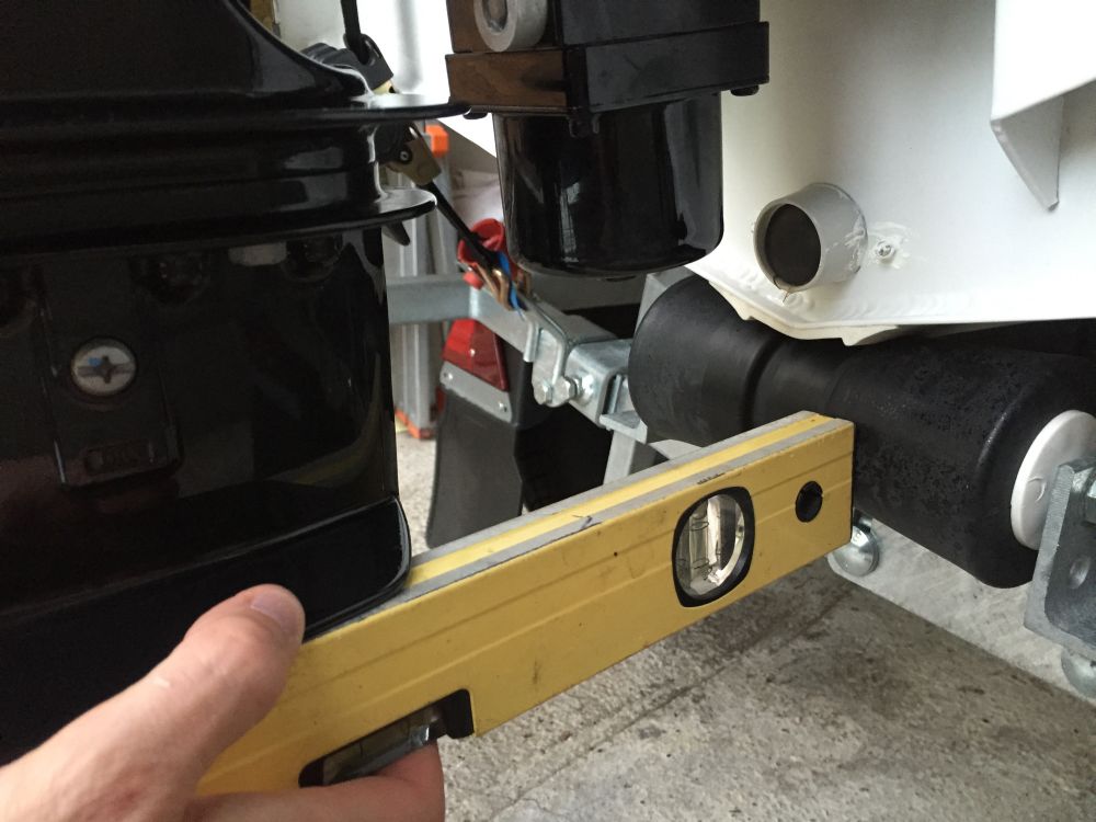

Bild 4 und 5 : Das dünne Rohr hat etwa 15mm Durchmesser und liegt oben auf der Platte auf - so lässt sich der Abstand etwa erkennen.
Wie hoch sollte ich den Motor tatsächlich hängen ?
