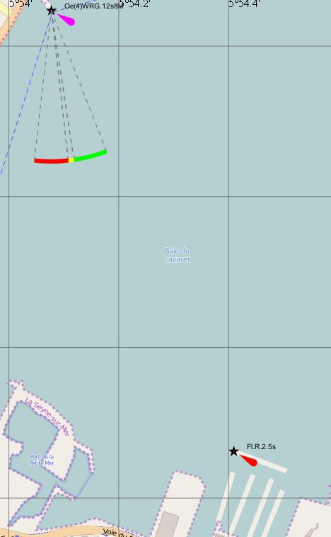

ich bräuchte mal eure Hilfe bei der Interpretation von Sektorenfeuern. Hab da mal 2 Beispiele aus dem Bereich Toulon, weil ich mich ein wenig auf den Urlaub vorbereiten möchte ;-).
Beispiel 1:
Das ist das, was ich unter einem Sektorenfeuer verstehe, also jeweils 1 grüner und 1 roter Warnsektor und ein gelber/weißer Fahrsektor. Mir erschließt sich in dem Fall zwar nicht, warum man sich im gelben Sektor aufhalten soll, aber das werde ich ja vielleicht vor Ort sehen.

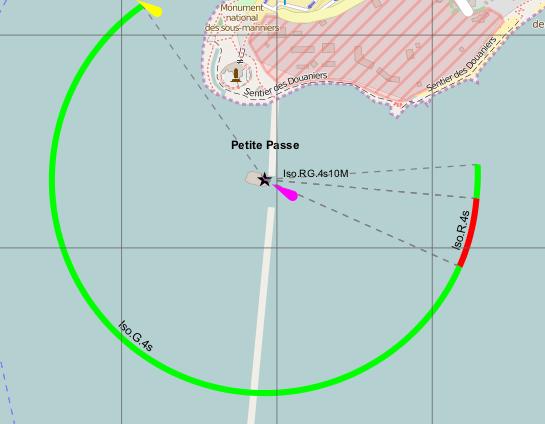

Beispiel 2:
Das verstehe ich nun nicht so ganz. In der "Hafenmole" von Toulon existiert eine kleine Bootspassage, um nicht außen rum zu juckeln. Wenn dieses Feuer der Ansteuerungshilfe dient, warum gibt es nur grüne und rote Sektoren!? Eigentlich müsste ich mich ja dort im roten Sektor aufhalten, oder nicht? Warum dann kein Sektorenfeuer wie im Beispiel 1?
