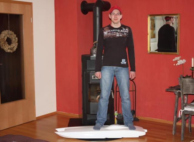

Mach aber bitte nicht den Fehler und baue " wie gesagt" einen Panzer.
Deine Konsole hält auch so.... ohne 3 lagen Matten......
Wir fertigen GFK und CFK Rümpfe mit 3 Lagen ( 2mm Wandungsstärke )
Da kann sich ein Erwachsener draufstellen.....
Robert
PS nur zur Info, wenn einer meint das ist Spielzeug...
Darin Arbeiten zwei e-Motoren ca. 9KW, Geschwindigkeit ~ 160km/h
ist 1,35mtr. lang
