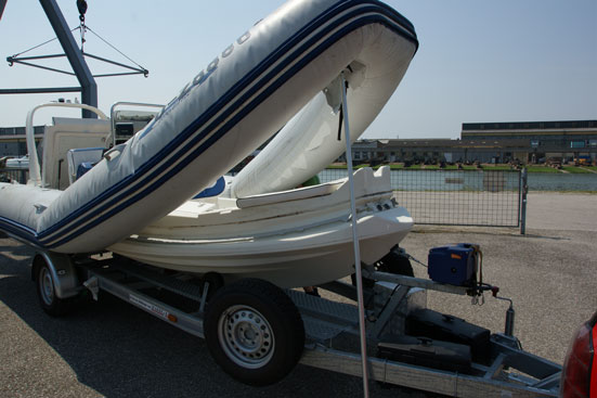

Hallo Tommy!
Bei mir war es die Bugwelle eines Schwimmkrans auf der Donau, die mein Boot(Zodiac Medline 2, 3 Jahre jung) außer Gefecht setzte. Ich rate nur jedem beim Wellenlesen die Schwimmwesten anzulegen !!!
Uns ist bis auf blaue Flecken nichts passiert, der finanzielle Schaden war enorm und eine Bootssaison war auch futsch.
Die Medlinefahrer sollen nach leichtem Rauwassereinsatz, zumindest ein bis zweimal im Jahr Schlauch und Keder kontrollieren (beim Schlauch Luft ablassen und hochheben).
lg. Dietmar
