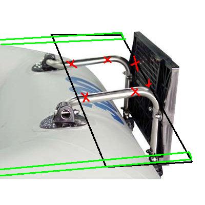

hab das boot jetzt mal gegoogelt und genauer angeschaut.
das könnte auch mit einem verbrennungsmotor gehen, allerdings würd ich den heckspiegel anders machen. den aufgeklebten halterungen vertrau ich keinen meter.
hab mal versucht, meine idee graphisch umzusetzen.
befestige ein brett auf deiner selbstgemachten halterung und verschraub es auch mit dem heckspiegel. hab das mit den roten X angedeutet. und dann schraub da noch holzlatten oder verwindungssteife metallrohre (in grün angedeutet) an. diese kannst du dann weiter vorne am boot irgendwo noch befestigen, zb. bei der ruderhalterung.
der motor wird ein ziemliches drehmoment auf den spiegel ausüben und so kannst du diese kräfte besser auf das ganze boot verteilen.
ausserdem hat das gegenüber dem elektromotor den vorteil, dass das boot innen völlig leer ist (ich geh mal davon aus, dass du einen integrierten tank hast).
