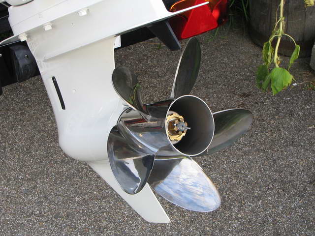

den find ich geil - HighFive
also, wie schon in der Überschrift, bei sowas geht mir fast einer flitzen (Zitat Michel :D ), nicht beim Schreiben von irgendwelchen Beiträgen :D :17
Mercury HighFive 13 x 22 :D
http://www.hobbycaptain.at/blauesfor...753_resize.JPG
http://www.hobbycaptain.at/blauesfor...754_resize.JPG
http://www.hobbycaptain.at/blauesfor...755_resize.JPG
http://www.hobbycaptain.at/blauesfor...756_resize.JPG
wie komm ich dazu ?
Da ich für meinen Motor noch immer nicht den Eierlegendenwollmilchsaupropeller gefunden habe, war ich heute wieder beim Kirschbaum, der mir einen Ballistic 13 1/8 x 21 geborgt hatte und hab ihn zurückgebracht, weil er an meinem Motor mit mir allein an Bord höllisch überdreht hat (6400-6500 U/Min).
meine Drehzahlen sind nämlich für allein an Bord, Benzin aber ziemlich voll
original Alu 14x21 - 6100 bis 6200 (also ideal)
original Edelstahl 14x22 - 5900
Ballisitc 13 1/8 x 21 - 6400
die empfohlene Drehzahl bei Vollast liegt zw. 5600 und 6200, das ist ein bisserl eng, dieses Drehzahlband. Andere Motoren haben da 1000 Umdrehungen Spielraum, meiner nur 600. Deshalb liegt der Suzuki Stahl 14x22 auch bei beladenem Boot schon drunter (5500 und weniger).
Der Aluprop würd passen, aber die sind mir so empfindlich gegen Beschädigungen und ich hätt halt gern was glänzendes hinten dran :D .
Der Bllistic überdreht mir alleine, also kann ich ihn auch nicht brauchen,
Deshalb hat mir Herr Kirschbaum heute den Mercury 13x22 HighFive geborgt, damit ich den probieren kann. Laut ihm ist das ein Prop für super Beschleunigung und sehr guten Top-Speed, also für alle Bereiche. Da bin ich echt schon gespannt. Was sein könnte, dass er extrem zieht, da kann man nix machen, das ist aber angeblich von Boot/Motor-Kombi abhängig und nicht vorhersagbar. Wenn er passt, dann behalt ich ihn, wenn nicht, dann probier ich noch den 13 1/1 x 22 Ballisitc, oder ich geb mich mit dem Alu zufrieden, da hab ich mir eine 2. Reserve in der großen Bucht um € 42 geschossen :D .
Was meint ihr, der schaut schon irgendwie geil aus, oder ? :lachen

:chapeau Sieht schon scharf aus :chapeau

Ich hab auch schon mal einen HighFive probiert, Beschleunigung war Top, Endgeschwindigkeit aber schlechter als der Aluprop...
Kann aber auf einem eher leichten Boot gaaanz anders sein.

schaut super aus, aber da sind sooooo viele blätter drauf, da gehört geflext :lachen .

Wieso ist es ein "Mercury" an einem Suzuki ? :nixweiss
Ab wieviel PS bringt ein solcher Prop mit mehr als 3 Flügeln etwas?
Keine Angst, ich denke da nicht an meine 60Ps, da sieht's eher komisch aus :futschlac
Bei AndreasP an seinen 200 habe ich diesen (sieht zumindest so aus) auch schon bewundert. Ich habe mal gelesen (wo war das nur?), dass bei mehreren Flügeln zwar der Durchzug besser sein soll, aber ideal für die phyiskalischen Verhältnisse im Wasser zweiflügelige wären ....

schaut echt cool aus...
...obwohl, wenn man gewohnt ist 3 blätter zu sehen ist schon irgendwie komisch...
ich bin schon gespannt zu hören, wie black and white damit läuft. hat es diesmal gestimmt mit der erfahrung, daß ballistic 500 umdrehungen weniger dreht als ein standard aluprop gleicher spezifikationen oder nicht?

Geil aussehen tut er wirklich :cool1 :cool1 :cool1
Aber ich muss Alex da recht geben, Du wirst sicher einen spürbar besseren Antritt haben, den erkaufst Du Dir sicher mit geringerer Top Speed.
So war es bei meiner Conquest jedenfalls

Sieht saugeil aus :wow: :cool1 :cool1 :cool1 :cool1
Da bin mal auf deinen Testbericht gespannt. :wow: :nixweiss

habs eh geschrieben, die Drehzahl vom Ballistic. Aber, Alu 14x21 und Ballistic 13 1/8 x 21 kann man nicht wirklich vergleichen. Der Drehzahlunterschied war so, dass diesmal der Ballistic höher gedreht hat, 1. aufgrund seines kleineren Durchmessers und 2., weil er nicht wirklich steiler ist, als der Alu, weil der Alu auch schon gecupped ist.
Ich bin auch schon gespannt auf den HighFive, auf jeden Fall ist er sauschwer, so gesehen schon einmal nicht wirklich ideal für das schlanke Getriebe des Suzuki.

Jauu, ganz genau, das isser ! Highfive.
bin sehr zufrieden, absolut laufruhig, gute Konstanz bezgl. der gefahrenen
Geschwindigkeit und Drehzahl, auch und gerade bei Wellengang.
Gute Beschleunigung.
tja muss man sich eben vereinfacht vorstellen, dass das ein Quirl ist, und je mehr
Flügelchen, desto mehr Wasser wird schnell nach hinten weggeschoben.
Endgeschwindigkeit: bin ich ganz zufrieden.
