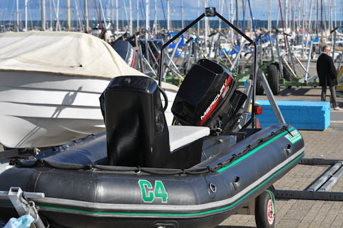

Moin zusammen,
ich bin auf der Suche nach einer Lösung für mein Schlauchboot (siehe angehangene Bilder).
Das C4 ist mit den ganzen Anbauten ein "wenig überladen" und macht sich hier in kiel auf unsere kurzen Ostseewelle nicht sonderlich gut. Der Rumpf ist mir viel zu weich und das ganze lässt sich kaum ordentlich bewegen (60PS sind auch reltiv reichlich..)
Ich sehe zur Zeit zwei Möglichkeiten:
-> Alles verkaufen, ggf. einzeln oder getrennt
-> neuer Rumpf
Was meint ihr? Kennt ihr solche Probleme von dem C4 auch?
Viele Grüße!
Gray Perl 15.12.2014 08:21
Moin Flo
Ich würde sagen das du mit einem Original Bombard Rumpf die gleichen erfahrung machen wirst. Das C4 ist halt mit 60 Ps echt an der Grenze , wenn nicht drüber.
Außerdem ein neuen Rumpf einkleben macht so viel Arbeit und ob es dann dicht ist, ist die andere Frage!!
Ich würde sagen alles einzeln Verkaufen, zusammen wirst du vielleicht noch in regress genommen und umschauen.

berny 15.12.2014 08:40
Dein Modell ist schon sehr alt, 20 bis 25 Jahre, ev passt das Material nicht mehr, sprich der Kiel spannt den Boden nicht mehr richtig.
60 PS sind sowieso zuviel, da es nur bis 50 darf.
Zerlegbare Boote sind immer weich, ist in bestimmten Fällen sogar gut, da sie dadurch besser über Wellen gehen als Ribs.
Kommt halt auf die Wellenlänge an....
Auch solltest den Luftdruck der Schläuche beachten, dieser sorgt letztlich für die richtige Stabilität solcher Boote!
An der Ostsee, wo ruhiges Wasser = Rauwasser Adria , würde ich sowieso zu einem schwererem Rib raten, irgendwo war ein Link zu eine, Avon.....
