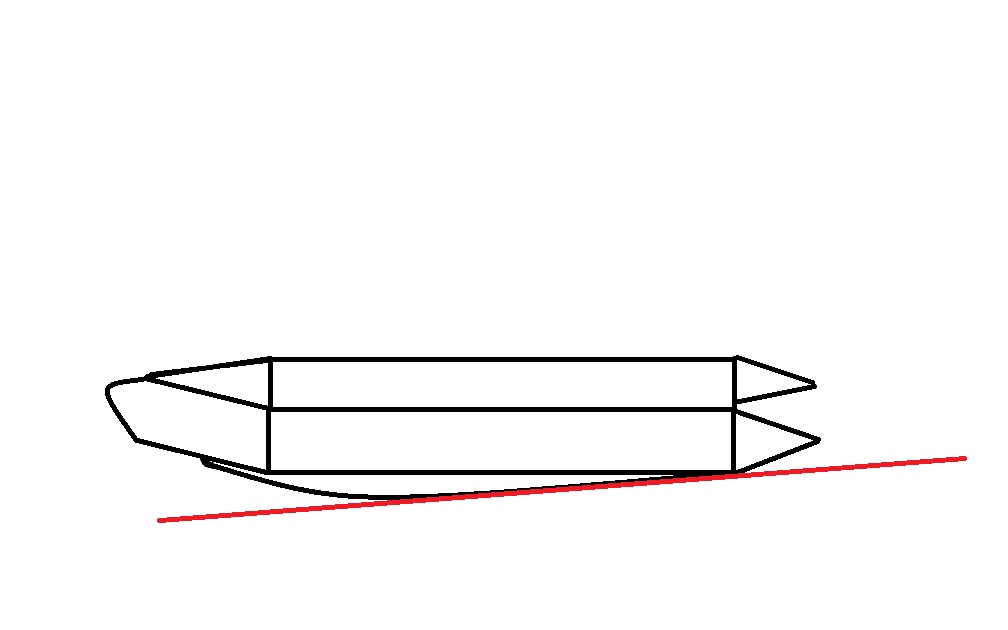

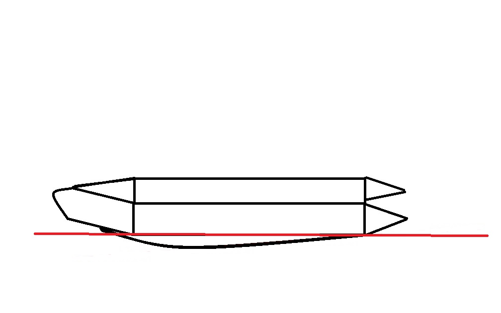

Guten Tag zusammen,
ich habe noch eine Frage zum Trimmen des Außenborders. Mir ist klar dass eine richtige Trimmung nur durch mehrfaches Testen erreicht wird und dass viele Faktoren wie Beladung und Motorgewicht eine Rolle spielen. Das mal kurz ausgeblendet, soll dann die Antikavitationsplatte in einer Linie zum Kiel (Bild 1) oder in einer Linie zum Bootsboden (Bild 2) stehen ?? Das ist ja ein erheblicher Unterschied. Ich habe bei gerader Linie zum Boot angefangen und bin mittlerweile fast auf Kiellinie, wobei das Boot immer noch am Wasser klebt und auch beim "Kavaliersstart" nicht vorne hoch geht.
Nachtrag: Merkwürdiger Weise, ist es beim Cadet und beim Thyphoon ein wenig anders, da habe/hatte ich die Trimmung immer im zweiten Loch (also Linie zum Bootsboden) und passte. :nixweiss:nixweiss

Viertakter 20.08.2013 10:46
Sofern es Dir wichtig ist, dass sich der Bug des Boots ausreichend aus dem Wasser hebt, dann wäre Variante 1 auf jeden Fall eher das passende Beispiel (d.h. Schaft steht nicht im rechten Winkel zur Wasseroberfläche, sondern wird leicht vom Boot weggestellt).
Tommy 20.08.2013 11:43
Zitat von Emil (Beitrag 345538)
...Mir ist klar dass eine richtige Trimmung nur durch mehrfaches Testen erreicht wird und dass viele Faktoren wie Beladung und Motorgewicht eine Rolle spielen. Das mal kurz ausgeblendet, soll dann die Antikavitationsplatte in einer Linie zum Kiel (Bild 1) oder in einer Linie zum Bootsboden (Bild 2) stehen ?? Das ist ja ein erheblicher Unterschied...
Moin Emil,
ich glaube hier werden die beiden Themen "Anbauhöhe" des Motors und "Trimmung" des Motors vermischt.
Die Basisanbauhöhe des Motors sollte so sein, dass die Unterseite der Antikavitationsplatte mit der Unterkante des Spiegels fluchtet.
Unabhängig davon, wie der Kielbereich des Bootes aussieht. Wenn der Motor zu weit unten montiert wird, ist der Widerstand im
Wasser unnötig groß. Wenn der Motor zu hoch montiert wird, kann der Propeller unter Umständen Luft ziehen. Deshalb diese Basishöhe.
Die Trimmung des Motors bewirkt dann nur, ob der Bug nach oben oder nach unten gedrückt wird. Je weniger Rumpf im Wasser ist,
desto geringer ist grundsätzlich dessen Widerstand und desto schneller ist das Boot. Die jeweils richtige Trimmung musst Du abhängig
von der Zuladung, der Geschwindigkeit und den Wellenbedingungen herausfinden.

ein kurzer denkansatz: die antikaviplatte befindet sich in der strömung und das wasser strömt entlang des rumpfes, sozusagen in verlängerung des kiels.
der bootsboden, also der innenboden, auf dem man steht oder sitzt, liegt innen und hat mit der strömung garnichts zu tun. warum sollte sich die antikaviplatte dann am innenboden orientieren?
noch dazu liegt der innenboden oft deutlich höher als der kiel im heckbereich. von daher würde der AB dann ja immer viel zu hoch hängen.

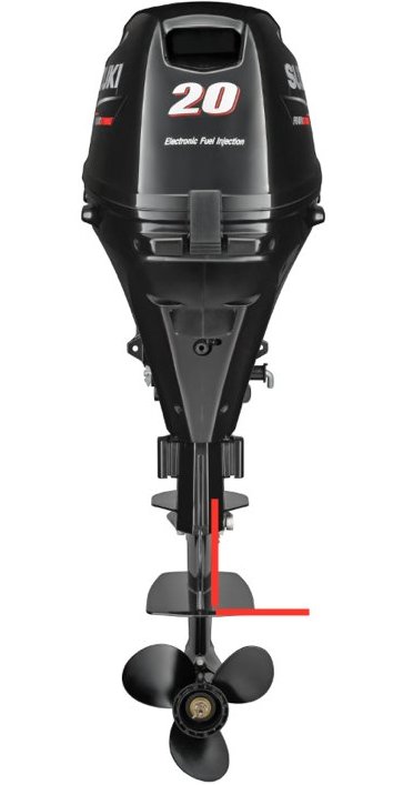

Viertakter 21.08.2013 11:09
Normalerweise steht sie im 90° Winkel zum Schaft, aber das meintest Du sicher.
Emil 21.08.2013 12:00
waren es 90° ?? :naughty:naughty
Viertakter 21.08.2013 13:12
Mit 45° würde sie den Motor entweder anheben oder einen schönen Wunschbrunnen draus machen. :cool1 :biere
Ferdi 21.08.2013 14:14
als welchen Winkel würdest Du das bezeichnen ? :nixweiss
http://www.schlauchboot-forum.com/fo...1&d=1377087251
Emil 21.08.2013 14:54
Soll der Running Joke weiter gehen ??
Ok. der Anstellwinkel ist gemeint, der ist auch 45° Grad (nicht wie im esrten Post von mir versehentlich 90 geschrieben).
Aber der Winkel zur Seite sind auch 45°. :zwinkern:zwinkern
