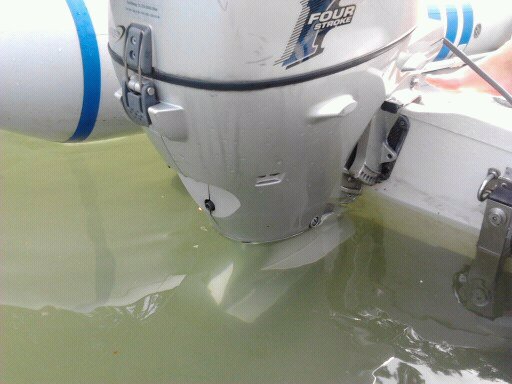

Folgendes ist heut passiert. Stolz wie Oscar hab ich heute meine Neuanschaffung gewässert. Lodestar Open 340 RIB mit einem Honda BF8 ( Kurzschaft 38 cm ab Spiegeloberkante )
Aber irgendwie ging aber nix vorwärts !
Zuhause hab ich mal nachgemessen. Der Wasserspiegel war unterhalb der Ölablasschraube (17 cm ab Spiegeloberkante). Das heisst die Kav.platte ist 26 cm unter dem Wasserspiegel !
Das ist zu viel, oder ? Sollte ich den Richtwert laut Handbuch probieren (10 cm unter WS) oder hat jemand Erfahrungswerte ?
Gruss Eno

eno 09.06.2013 11:15
Sali, glaube ich hatte nen Denkfehler. Wenn der Spiegel 40cm ist und der Motor 43 cm Schaftlänge hat, dann wäre er ja optimal. Höher hängen würde einen Strömungsabriss zur Folge haben ?
Heisst dann aber die Kuh hat nen zu fetten Arsch und kommt daher nicht in optimale Position ?
Lösungsvorschläge (ausser abnehmen) ?
Gefrusteten Gruss Eno
eno 09.06.2013 11:52
Hier noch beladen mit einer Person !
Anhang 15053
4630 09.06.2013 13:50
So wie ich das erkennen kann ....
so 2 - 3 cm höher könntest du gebrauchen .
Am besten mal in Stück Hartholz etwas höher hängen
Hab das bei mir auch so ausprobiert und als es geklappt hat ,
hab den Spiegel mit einer VA Platte begradigt :zwinkern
