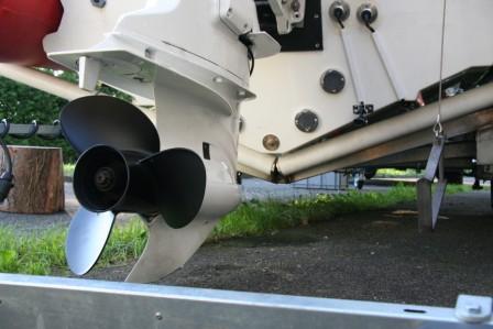

Bitte schaut euch die Bilder an, die Trimmung ist maximal hoch. Für mich sieht die AK Platte so aus, wie sie angeblich sein soll. Aber ich bin im 6. Loch und somit 36 mm höher als das üblicherweise höchstmögliche Loch Nr. 4.

Achtung, in Bild 43 ist der Motor im obersten der 4 Standardlöcher, dabei war die AK Platte deutlich im Wasser. Jetzt hängt er im Loch Nr. 6, das sind 36 mm höher. Erst jetzt kommt die AK Platte aus dem Wasser. Ich schiesse heute mal noch ein Foto analog 43 mit dem 6-Loch-Setup.

Hier die Bilder vom Motor in Loch Nr. 6. Die Trimmung ist so eingestellt, wie ich in höchster Position gefahren bin.

irgendwas ist da wirklich komisch - auf dem 2. Bild - http://www.schlauchboot-forum.com/fo...2&d=1338357571 - schaut die Höhe wirklich gut aus, besser wär noch ein Bild mit geradem, nicht voll aufgetrimmtem Motor - aber, so 6-10 cm über Kiel kann bei einem schönen V hinten durchaus ok sein.

Auf diesen Bildern ist die AK Platte ungefähr parallel zum Deck, der Motor also deutlich tiefer getrimmt als auf den vorherigen Bildern.
Höhe Spiegel=67 cm.
Die AK Platte ist jetzt 10 cm über Kiel.

Was sagt ihr zum Bild, wo der Motor im Wasser ist und die AK Platte raus schaut? Ist sie zu weit oben?
