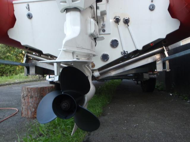

Oliver74 14.05.2012 21:45
die Höhe hier sieht schon mal recht gut aus. Viel höher würde ich für ein alltagstaugliches Setup nicht gehen:
http://www.schlauchboot-forum.com/fo...5&d=1337020049
Nun würde ich mal einen Edelstahlprop drauf schrauben.
Kann gut sein, daß die Welt dann schon anders aussieht :chapeau
brando 14.05.2012 22:03
Das sehe ich auch so. Wobei die Montage des Motors mit dem Überstand über die Spiegelkante wirklich nicht so "gelungen" ausschaut. Aber es nützt jetzt eh nix mehr. Der Wert von ca. 75 kmh ist mit 150 PS am 650er Boot mit dem Rumpf nicht schlecht und mit einem gescheiten Propeller geht da noch etwas.
Gregor, selbst wenn du jetzt alles auf Idealzustand bringst, wirst du allerbestenfalls 85 km erreichen - meiner Einschätzung nach sogar leicht drunter.
Nitril 15.05.2012 07:38
Bin jetzt echt verwirrt. Hier herrschte bis dato die einstimmige Meinung, die Platte müsse bei Gleitfahrt über dem Wasser sein, das ist bei mir eindeutig nicht der Fall. Und nun kommt die Aussage, es sei gut so. Das ist in meinen Augen ein Widerspruch oder habe ich etwas falsch verstanden?
Die Ansicht von hinten mit Motor und Kiel wirkt auf mich auch, als könnte es passen, die Platte ist ja deutlich über dem Kiel. Aber bei Gleitfahrt ergibt sich das Bild mit der Platte voll im Wasser.
Sollte hier die Meinung herrschen, eine noch höhere Position des Motors könnte eine weitere Verbesserung bringen, so würde ich eine Hilfskonstruktion ins Auge fassen: 2 starke Winkeleisen, welche nach vorne (Bug) angeschweisste Stehbolzen haben und durch die bestehenden Löcher der Rückwand gehen, sowie nach hinten ebenfalls angeschweisste Stehbolzen (höhere Position), welche durch die Motorplatte gehen. Sollte das Resultat positiv sein, kann ich überlegen, die potthässliche Konstruktion zu belassen oder ich kann versuchen, den Motor auf einen kürzeren Schaft umzubauen, falls das überhaupt möglich ist. Sollte das ganze nichts bringen, ist der Motor schnell wieder unten. All das ist ein recht grosser Aufwand, den ich aber zu leisten bereit bin, wenn es etwas bringen KÖNNTE.
Alternativ könnte ich den Motor jetzt auf einen kürzeren Schaft umbauen, das wäre so oder so ideal. Falls die jetzige Höhe passt, steht der Motor oben nicht vor, alles paletti. Falls der Motor noch höher muss, kann ich ihn ohne Hilfskonstruktion höher schraubeh. Aber eben, ist ein Umbau überhaupt möglich?
Die Umstellung auf Stahlprop werde ich sicher machen, aber erst wenn die Höhe mit Aluprop definitiv stimmt.
Ein zu hoher Prop saugt Luft an. Dieses Problem scheint bei meinem jetzigen Setup nicht zu bestehen, bei normalen Manövern saugt er keine Luft, das lässt sich nur mit extremen Manövern provozieren. Scheint mir normal, auf Grund meiner bisherigen Erfahrungen. Ich kann nicht beurteilen, ob das zu einem Problem würde, wenn ich noch höher ginge. Wieder mal ist wohl probieren angesagt. Oder was meint ihr?
Tommy 15.05.2012 08:28
Hallo Gregor,
bei der Montagehöhe von ABs wird immer die Position der Antikavitationsplatte im Verhältnis zur Rumpfunterkante angegeben.
Als Basis-Setup wird der Motor so befestigt, dass die Platte und die Rumpfunterkante von der Seite gesehen, eine Linie bilden.
Das ist dann schon mal nicht falsch.
Und da jede Rumpf-Motor-Propeller-Kombination anders reagiert, kann man dann von dieser Basis ausgehend testen, wie hoch
der eigene Motor gefahren werden kann, ohne Luft zu ziehen.
Ob und wie tief sich die Antikavitationsplatte bei Gleitfahrt im Wasser befindet, ist nicht wirklich messbar und daher auch nicht
die Basis für die Festlegung der Motorhöhe.
Übrigens ist es möglich, dass der Motor mit Alupropeller Luft zieht und mit Edelstahlpropeller nicht. Bei gleicher Motorhöhe.
Es kann Dir also niemand wirklich sagen, mit welcher Kombination Dein Boot die höchste Geschwindigkeit erreicht.
monty 15.05.2012 08:41
Zitat von Nitril (Beitrag 283794)
Mist elender. Platte ist deutlich im Wasser, siehe Foto. Der Motor ist im obersten Loch.
Das Fahren ergab:
1) Sehr hoch getrimmt, Lenkung war schwergängig, 1 Person an Bord, 5'800 rpm, 75 km/h
2) Hoch getrimmt, Lenkung war leichtgängig, 1 Person an Bord, 5'600 rpm, 73 km/h
3) Sehr hoch getrimmt, Lenkung schwergängig, 3 Personen an Bord, 5'600 rpm, 73 km/h
4) Hoch getrimmt, Lenkung leichtgängig, 3 Personen an Bord, 5'400 rpm, 71 km/h
Die sehr(!) hoch gestellte Trimmung ist m.E. nicht praktikabel, man kann kaum mehr lenken. Ist also eher als Versuch gedacht. Die hoch gestellte Trimmung ist praktikabel, das Fahrverhalten OK, die Lenkung einwandfrei. Situation Nr. 2 ist wohl die aussagekräftigste.
Wenn ich mit tiefer Trimmung scharf und mit vollem Lenkradeinschlag anfahren, saugt er Luft. Das ist aber m.E. ein so extremes Manöver, dass er das darf. Ich meine nicht, dass das ein Zeichen dafür ist, dass der Motor zu hoch hängt.
Da die Platte noch deutlich im Wasser ist und der Motor im obersten Loch, habe ich wohl einen falschen Motor, 25er Schaft anstatt 20er. Was meint ihr?
Bin gar nicht glücklich.

Nitril 15.05.2012 10:44
Detlef, mit hoher Trimmung saugt er beim Anfahren mit scharfer Kuve schneller Luft als mit tiefer Trimmung. Ich fuhr bis dato mit tiefer Trimmung an und ging dann hoch, darum habe ich den Versuch "Luft ansaugen bei Kurvenstart" mit tiefem Trim gemacht, also realitätsnah. Ich meine, das Luftansaugen beim Start sei mit meinem Setup überhaupt kein Problem. In Gleitfahrt ist es sowieso keines, auch bei leichten Wellen nicht, auch mit sehr hohem Trim nicht. Hohe Wellen hatte ich noch keine. Mein Fazit, welches falsch sein kann: bezüglich Luftansaugen ist der Motor nicht zu hoch.
Tommy, du schreibst, ob und wie tief sich die Antikavitationsplatte bei Gleitfahrt im Wasser befindet, ist nicht wirklich messbar und daher auch nicht die Basis für die Festlegung der Motorhöhe. Jetzt ist meine Verwirrung total. Ist das so gemeint, dass sich die Motorhöhe im Trockenen nicht genau definieren lässt auf Grund der Lage der AK Platte zum Kiel oder ist es so gemeint, dass die Höher der AK Platte bei Gleitfahrt kein Mass für die korrekte Höhe darstellt? Vielleicht bin ich zu doof, Entschuldigung.
Danke für eure Hilfe an einen Unwissenden.
