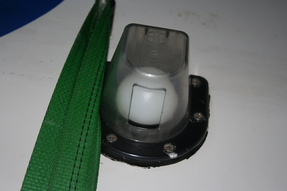

bei mir am Falcon ist das so gelöst und funzt auch.
http://www.falconrib.de/boot/lenz1.jpg
http://www.falconrib.de/boot/lenz2.jpg

Vielen Dank für die Fotos, sieht sehr, sehr interessant aus. Ich kann mit gut vorstellen, meine Auslässe durch solche von Falcon zu ersetzen. Kannst du bitte ein Bild von innen schiessen? Wäre total nett. Es geht darum, ob meine Schläuche auf das Innenleben deiner Ventile passen.
Die Gretchenfrage ist hier, ob der Auslass auch bei kleinsten Druckunterschieden dicht ist, wenn also die Plicht quasi auf Wasserhöhe liegt und die Kugel noch nicht mit grossem Druck von aussen beaufschlagt ist. Hast du mit dieser Situation Erfahrung?

Wenn ich mit Tauchern raus fahre, komme ich an eine Stelle ganz und gar nicht mehr hin: zu den Lenzstopfen. Dort hinten liegen die Tauchflaschen, mit den Füssen nach hinten, den Ventilen nach vorne, wie sich das gehört. Die Zugänglichkeit zu den Lenzstopfen ist auch keineswegs nötig, wie die frühere Zodiaclösung und die heutige Falconlösung zeigen.

2) Einbau der Falcon Auslassventile, sofern sie auch bei null Druckunterschied dicht sind. Muss ich testen.
Bei mir gehen vom Deck zwei Entwässerungsrohre unterhalb der Moterwanne entlang die in diesen Lenzern enden. Es kommt definitv kein Wasser von aussen rein, denn auch bei mir ist diese Entwässerung unter der Wasserlinie.
