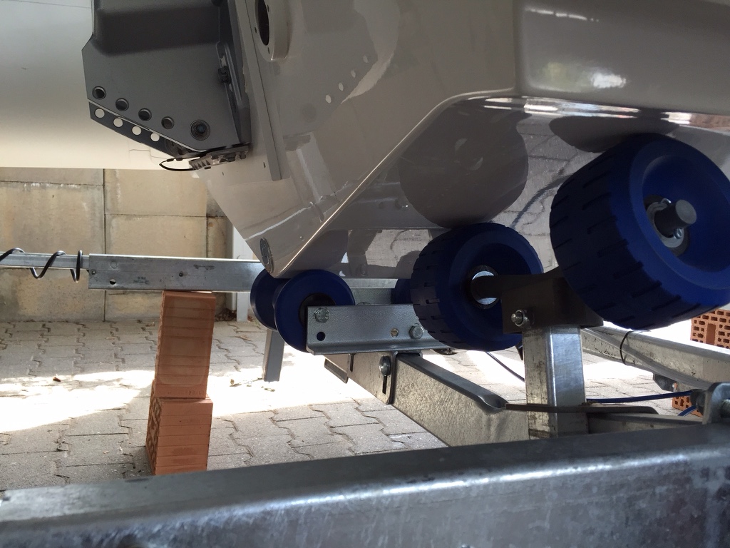

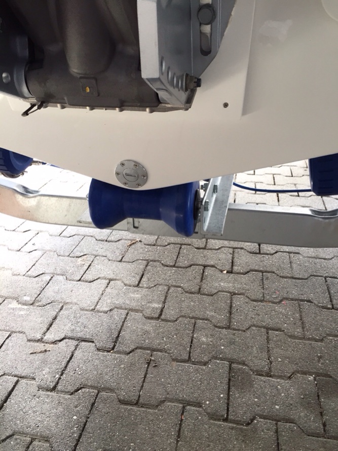

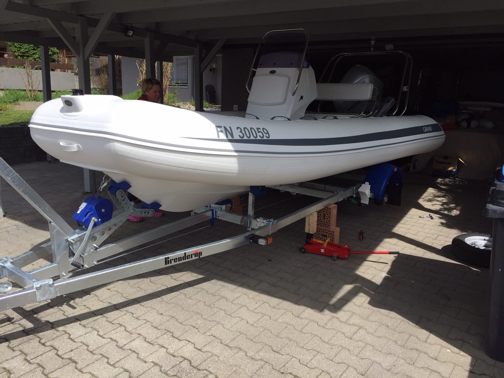

Scherzibaby 24.04.2015 11:13
Sodele hier sind sie wieder die Bilder :schlaum
http://www.schlauchboot-forum.com/fo...pictureid=3016
http://www.schlauchboot-forum.com/fo...pictureid=3017
http://www.schlauchboot-forum.com/fo...pictureid=3018
http://www.schlauchboot-forum.com/fo...pictureid=3019
Wie gehts einfacher?

Ist wahrscheinlich nicht gut für den Powertrimm. Ne holzlatte reinlegen und den Motor ablegen - dann sollte das kein Problem sein.
Hubert_69 24.04.2015 23:31
Erst mal Glückwunsch zu deinem Kauf. Wünsch dir viel Freude.... damit:bussy
Dein Motor sollte eine "Transportsicherung" haben, damit der Powertrimm entlastet wird.
Auf den Bildern kann ich es schlecht sehen. Aber es kommt mir vor als ob dein Trailer einiges zu kurz ist? Hast du keine Kielabstützung unter dem Heckspiegel?
Als letztes, hast du zu Einweihung des Trailer, die Bremsen/Radnaben... gleich mal geflutet:coffe

Ja, der Trailer ist wirklich zu kurz, steht hinten zu weit über das Boot.
Hubert, es soll ja Mode sein den Trailer immer zu versenken.:futschlac Ist ein Zeichen dafür das etwas nicht passt.:D

Aber wer hat denn das schöne Boot so lieblos auf den Trailer abgelegt, :str für mich ist der Trailer nicht zu kurz, sondern da war wohl jemand zu faul die Achse etwas nach vorn zu nehmen, so das die stützlast passt. Vielleicht solltest du dir die Arbeit machen den Windenstand 30 cm nach vorn zu nehmen, natürlich auch die Achse nach vorn, die Winde anders montieren, so das das Boot nich so stark nach unten gezogen wird. Damit sollte es sich auch mit der Heckspiegel Auflage ausgehen und die Lichtleiste wäre auch hinterm Propeller, so wie es sein sollte.
Macht alles bissl Arbeit, aber wenn der Händler so einen " eingestellten Trailer" ausliefert, da fällt mir einfach nix mehr dazu ein. :str
Solltest du Tipps brauchen, ich hab mir damals die Arbeit gemacht, den Trailer anzupassen, auch ein Brenderup ( ein wenig größer) aber ich hab ihn ja auch solo gekauft, dann melde dich einfach. :D
PS. Die Kurbel Position is ja unterirdisch :str:str:wow:

Ich hab mir deine Bilder noch mal genau angesehen, und da fällt mir noch auf, das die " Spezis " doch gleich mal die untere Linke Schraube von der Bugstütze weggelassen haben :stupid ( den Smiley benutz ich eigentlich nicht gern, aber hier isser angebracht), und den hinteren Rollen Träger sehr weit nach vorn gerückt haben, was ja fürs Boot recht gefährlich ist, denn die Rahmenenden stehen ja über einen halben Meter über die letzte Rolle raus :str
...., und mal ne Frage zum Transport, ...., hast du das Boot so total ungesichert getrailert, denn Verzurrösen hast ja auch noch keine dran ( sind beim Brenderup Extras :nichtgut) ?? :wow::wow:

Das Umbauen an dem Trailer ist eigentlich ganz einfach so wie ich das sehe, alles nur lösen und verschieben, schafft er bestimmt.

Der Trailer ist nicht zu kurz wurde nur nicht sauber an das Boot angepasst.
Bugstütze hab ich jetzt umgebaut. Die passt. Verzurrösen sind jetzt auch vorne und hinten montiert. Wenn ich das nächste Mal im Wasser bin werde ich die Achse und den Windenstand nach vorne schieben sollte ja kein großer Aufwand sein.
Dann werd ich mir auch so eine Stütze für den Motor zulegen.

...Wenn ich das nächste Mal im Wasser bin werde ich die Achse und den Windenstand nach vorne schieben sollte ja kein großer Aufwand sein...
Hallo Thomas,
schieb erst mal mit Boot auf dem Trailer nur den Windenstand nach vorne. Das Boot kannst Du dann mit der Winde hinterherziehen.
Und dann erst mal die Stützlast wiegen bevor Du dir unnötig Arbeit machst. Dafür das Boot so beladen und tanken, wie es
normalerweise transportiert wird.
Die zulässige Stützlast möglichst ausnutzen. Aber zuerst einmal die erlaubten Stützlasten auf den Typenschildern von
Pkw-Anhängerkupplung und Trailerkupplung nachsehen. Die könnten unterschiedlich sein.

Sorry Tommy, aber zuerst würde ich mal den hinteren Sliprollen Träger fast bis an's Rahmenende ( ca 15 cm )versetzen und dann ergibt sich fast alles von allein. Dann vielleicht das Boot noch 20 cm nach vorn :nixweiss .
http://up.picr.de/21703497el.jpg
Klar, da hast Du natürlich Recht. Soweit war ich jetzt gar nicht mehr im Bilde.
Wollte nur darauf hinweisen, dass es viel überflüssige Arbeit verursachen könnte,
den Trailer ohne Boot drauf und ohne nachzuwiegen umzubauen. :biere

Scherzibaby 26.04.2015 16:31
Hab das Boot 24 cm weiter vor gezogen danach liegt das Ende der letzten Kielrolle 4 cm vor Ende des Heckspiegels. Allerdings war die Achslast danach 106 kg. Also Trailer komplett aufgebockt und Achse auch um 24 cm nach vorne versetzt. Achslast jetzt 73 kg bei maximaler Achslast vom Auto mit 80 kg ganz ok so denke ich.
Ist schon traurig wenn der Händler so ein Boot ausliefert da habt ihr recht. :marteau
Danke für eure Ratschläge waren sehr hilfreich :trink

Herbert91710 26.04.2015 17:13
Welche Klebebuchstaben für die Nummer hast du verwendet. Ich habe welche vom Folierer machen lassen. Die halten aber nicht sehr gut.

Zitat von Scherzibaby (Beitrag 393332)
Sag mal, wirst du dein Boot zukünftig mit den Füßen aus dem Wasser kurbeln? Da bekommt man ja einen Bandscheibenvorfall, so tief wie die Kurbel hängt.
Wenn du oberhalb der Bugöse so viel Platz hast, dass das obere Buggummi da rein paßt, dann würde ich die Winde so hoch setzen, dass der Gurt zwischen den beiden Buggummis läuft. Du kurbelst dann nicht im knien.
So läuft der Gurt doch über das obere Gummi und reibt sich mit der Zeit auf, oder?
Allerdings wird dann deine bisherige Arbeit nochmals anstehen, da das Boot bestimmt nochmal 10 cm nach vorne kommt.
Und wenn du dir die Arbeit nochmal machst und mit dem Gedanken spielst dir ein Ersatzrad zu gönnen, das natürlich auf der rechten Seite montiert werden sollte, so besorge es dir vorher. Sonst fängst du danach nochmal an. :zwinkern
